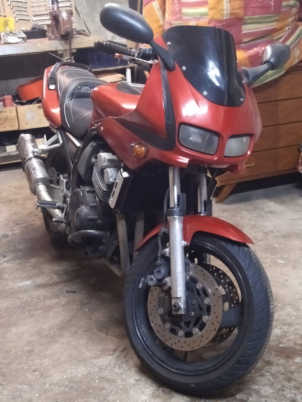

Message par teurteul73 » 02 nov. 2019, 12:36
et il y a du boulot
c'est une fz6 de 1998
[img][img]https://i91.servimg.com/u/f91/14/51/67/82/img_2087.jpg[/img][/img]
suite a une touchette sur une voiture (tourne a gauche sans cligno )mon fils a réussi a évité de taper de l'avant
il s'est appuyé dessus par le coté cela a tordu l’araignée et provoquer une touchette sur le bord du radiateur et également cela
a cassé le support du silencieux
donc on est parti pour démonter tout la tête de fourche
on va redresser cette araignée puis on va réparer la tête par elle même car il y a pas mal de fissures
heureusement c'est de l'ABS donc on va mettre des légos dans de l’acétone et attendre que cela devienne liquide pour faire des soudures
le radiateur est mort (20 ans) donc je viens d'en commander un sur Ebay (67.80 euros neuf) par contre il faut environ 15 jours pour le recevoir (chinois)
pas grave je suis pas presser
j'ai la vidange avec filtre a huile a faire ,le kit chaîne a changer et un bon nettoyage a faire

Jolie moto !
Attention, cette moto est bien une 600 FZS et non FZ6 (ça évite de commander un pièce non compatible).
Je suis curieux de connaître la qualité d'un radiateur à si bas prix. Si vous pouvez faire un retour après utilisation, merci !
Attention à soigner le montage du kit chaîne (le filetage du PSB est fragile ! ). Il existe un kit "mis à jour" écrou / rondelle-frein, qui améliore la fiabilité (je l'ai jamais testé).

Il faut éviter de mettre le certif d'assurance sur un tube de fourche : ça rend son démontage + difficile.

Message par teurteul73 » 03 nov. 2019, 06:57
Laurent343 a écrit :Bonjour,
Jolie moto !
exact je me suis trompé
c'est bien une Yamaha 600 FZS de 1998
pour le radiateur je te dirais a l'usage
perso j'ai déjà utilisé des pièces qui viennent de chine sur ma Yamaha 900 diversion et je n'ai a ce jour jamais eut de problème
alors on va croiser les doigts pour que cela dure
teurteul73
Messages : 13
Enregistré le : 07 oct. 2018, 08:35
Re: la fz6 de mon fils en révision
Message par teurteul73 » 03 nov. 2019, 06:59
Laurent343 a écrit :Il faut éviter de mettre le certif d'assurance sur un tube de fourche : ça rend son démontage + difficile.
la photo provient du jour de l'achat
elle n'est plus positionné comme cela maintenant

Le logo Fazer est celui du coté droit . Téte de fourche refaite ? L'araignée ne se fait plus chez Yam par conte la TDF se fait encore.

Message par teurteul73 » 04 nov. 2019, 06:38
fazer80 a écrit :Le logo Fazer est celui du coté droit . Téte de fourche refaite ? L'araignée ne se fait plus chez Yam par conte la TDF se fait encore.
les logos ont été enlevés
l'araignée a été redressée
et la tête de fourche est en travaux

Message par teurteul73 » 01 déc. 2019, 06:00
après 21 jours d'attente le radiateur est arrivé tout beau tout neuf
dans un bel emballage
mise en place des cylindres blocs et des deux protections latérale tout s’emboîte bien
le suite au prochain épisode .... ;)

Message par teurteul73 » 09 févr. 2020, 07:38
la moto du fils est terminé
carénage réparé et repeint couleur d'origine
vidange faite
