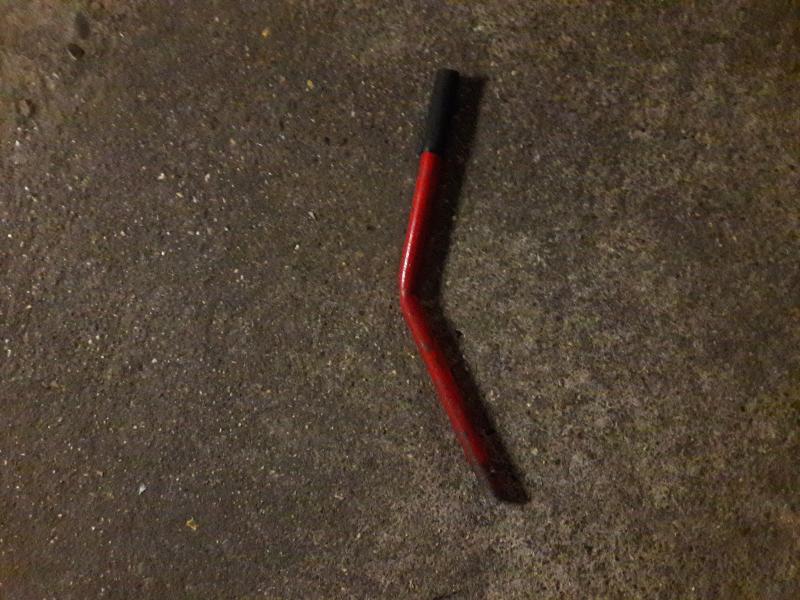

Je visse l'outil au centre, passe une vitesse, prends un GRANDE et LONGUE clé dynamométrique pour avoir un bon bras de levier, je monte sur la moto, freine du pied droit et force comme un âne, rien à faire !!
Du coup, je place la barre de mon levier de cric hydraulique en travers, sous le bras oscillant et vient faire buter une des barres de roue arrière contre celle çi.
Puis, je remonte sur la moto ( toujours en prise ) re-freine du pied droit et re-force comme un âne...............rien à faire encore !!
Et je regarde la barre du cric hydraulique:
Bon, j'ai compris, sans clé à choc, je n'y arriverais pas !!

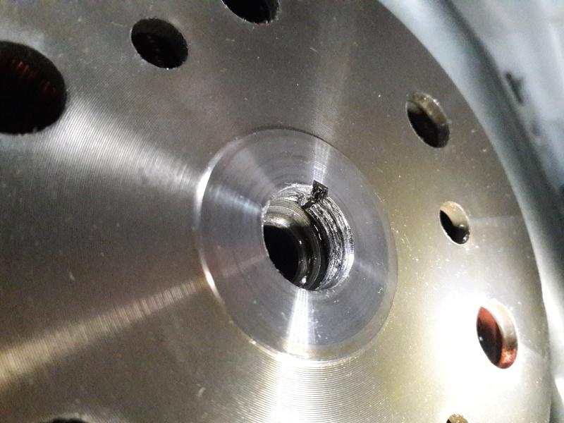

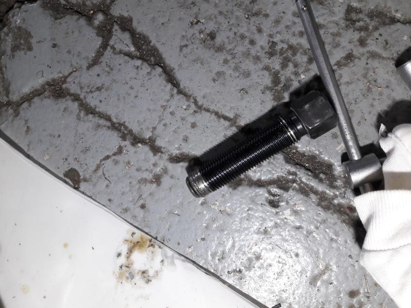

Je suis passé chez mon copain, re démontage du carter, un coup de clé à choc pour dévisser la vis centrale, vissage de l'outil/extracteur, re clé à choc, et...................ça ne bouge absolument pas :bad-words:
Donc, on passe à la clé à chocs pneumatique, et là, la cata !!
Ca foire le pas de vis de l'extracteur ( de merde ) et, au passage, également celui du rotor :evilbat:
Pour être collé, il est bien collé !!!
Nous aurions dû, au préalable, chauffer au décapeur thermique..............

En général, on n'utilise pas un extracteur avec une clé à chocs ...
Une technique qui peut aider :
lorsque l'extracteur est sous contrainte, mettre de petits coups de marteau sur la vis central. Les chocs peuvent aider à extraire le rotor.
Maintenant, il te faudrait un moyen solide pour extraire le rotor ... Chercher un moyen pour se prendre sur la périphérie / le bord du rotor ?
Parfois, pour éviter d'abîmer le vilebrequin, on utilise la vis d'origine (un peu dévissée) comme point d'appui pour l'extracteur ; donc besoin éventuel de changer cette vis ensuite.

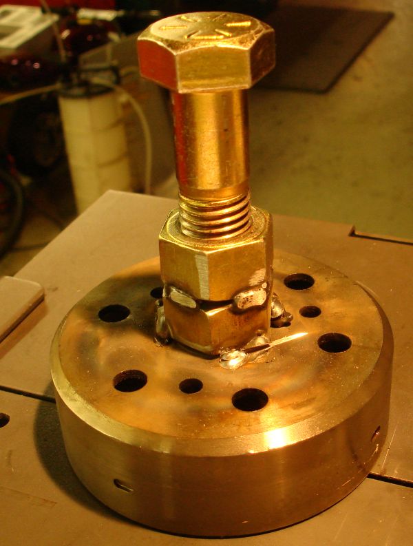

Bonjour, c'est un problème classique malheureusement sur ce moteur mais heureusement connu.
J'avais posté ces photos dans l'autre sujet http://www.motoconnect.com/fazermen/for ... 3#p1692413 mais les photos ont disparu depuis la MAJ du forum.
Je te les remets:
outil en place
et outil retiré

Le problème, c'est que si l'on arrive pas à sortir le volant avec ses petits muscles, je ne vois pas trop de solutions, à part la clé à choc.
Je pense surtout que l'outil extracteur utilisé était fabriqué en acier merdique, mais bon, vu le prix, fallait pas s'attendre à des miracles !
Les coups de marteau, une fois l'extracteur en contrainte, je l'ai fait plusieurs fois mais sans le moindre succés :(
