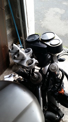

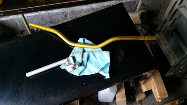

Alors hier j'ai monté mes bracelets de sv650s. Je n'ai pas eu le temps de les peindre mais c'est pas grave, je le ferai quand j'aurai plus de temps.
Je n'ai pas pu rouler pour essayer car gros bourrin que je suis j'ai cassé la poignée d'accélérateur. Et oui j'avais oublié qu'il y a un téton à l'intérieur pour qu'il reste fixe et que le bracelet n'ai pas percé. Donc j'ai serré en pensant que ça allé fonctionner mais non.
Sinon voici ce que j'ai fait en 2h (je sais c'est long) :
Démontage du guidon et du té supérieur
Puis j'ai tout remis en me battant avec les câbles d'accélérateur, de freins, d'embrayage.... Tous les câbles en fait.
Bon là le compteur est juste posé car je dois refaire les fixations
Il faut que j'achète de nouvelles poignées mais je n'ai pas trop d'idées donc donnez moi un coup de mains svp
Cette semaine il faut que je perce le bracelet. Ça parait simple mais le garage n'a pas d'électricité et je suis au 2e étage donc il faut la rallonge. :bad-words: :bad-words:
Allisson pour les coques c'est du boulot je pense (découpe soudure cintrage) ça demande un minimum de technique et de connaissance du métal. Si tu t'engage bon courage.
Tu as fait ton réservoir aussi en plasti dip ??? avant j'avais tout fait au plasti dip sauf le réservoir ( risque de le déchirer à cause des frottements) . Mes caches de carbus boîte à air sont encore en plastidip gris anthracite mais je vais le virer je pense. Pour le guidon tu peux essayer de le retourner mais fais pas la même bêtise que moi PERCE le au bon endroit pour rien casser.
Aidez moi dans le choix des poignées svp et dites moi ce que vous pensez des transformations.

2h c'est pas trop long, il faut ce qu'il faut ;)
Et c'est galère de repasser tous les câbles...
Par contre ils sont vachement ouverts... ça va être bizarre à la conduite, et c'est pas très beau je trouve

Messagede Spartiaxe » 13 Nov 2017 18:00
Salut
Merci AGA pour ton avis . C'est vrai que moi aussi je trouve ça un peu bizarre pas trop esthétique. Je vais les refermer un peu mais il ne faut pas que je tape contre le réservoir non plus. Et comme tu dis la position ne doit pas être bonne mais j'ai pas eu l'occasion d'essayer. Je vais changer ça cette semaine je pense

Bracelet droit je suis pas contre mais faut coller un compteur plus discret et puis tu vas souffrir au niveau des poignets, j'ai testé et dès que tu veux mettre clignotant ou phare tu fais une action un peu chiante avec ton pouce enfin pour ma part très, trop contraignant, mais chacun est fait différemment :D
Et ne t'inquiètes pas tu peux les rentrer un peu avant de toucher le reservoir je crois !

Messagede Spartiaxe » 17 Nov 2017 18:47
Salut les gens .
Bon aujourd'hui j'ai regardé un peu la moto .
J'ai resserré les bracelets . La position est meilleure (merci pour vos avis) . Je mettrai une photo plus tard. Par contre mauvaise nouvelle pour moi ma poignée de tirage est bel et bien morte. J'ai écrasé l'ergot qui l'a maintient au bracelet et en plus comme vous avez vu sur la photo elle est cassé sur le dessus.
J'ai trouvé un super préparateur moto et auto à 2 km de chez moi (je ne connaissais pas cet endroit ) . Je lui ai demandé s'il pouvait faire quelque chose mais il m'a déconseillé et lui ne voulait pas car il n'était pas sûr du résultat. La boîte s'appelle métal machine à barlin. Il m'a fait visiter son atelier pour voir l'étendu de son travail et franchement j'ai halluciné du boulot. Allez voir sur internet ils ont un blog un site et un fb.
J'aurai pu réparer la poignée mais la flemme ,j'en ai donc commandé une d'occasion.
Grâce au resserrage des bracelets je vais pouvoir garder mes fixations maison du compteur que je garde pour l'instant.

Alors aujourd'hui j'ai décidé de tester la perceuse et franchement j'en suis content , ça a bien fonctionné et redonné la belle couleur d'origine.
Donc voici les images
Démontage du té:
Le matos: (le belgom n'a servi qu'à repeindre les murs, il n'y en a pas besoin):
Le contaste:
Le voilà fini:
Et juste posé non fixé:

Je peux enfin percer le bracelet pour installer la nouvelle poignée de tirage.
La perceuse de 10 kilos et un foret de 4mm
Bon allez petit passage en noir ( je poncerai si ça fait dégueulasse)
Les bracelets, le compteur et ses fixations.
