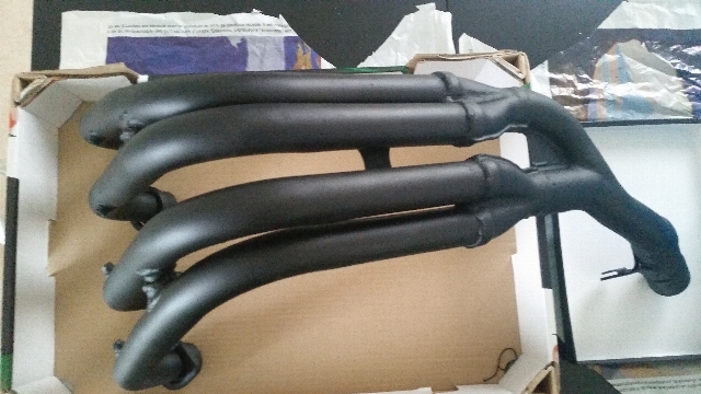

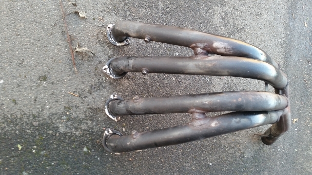

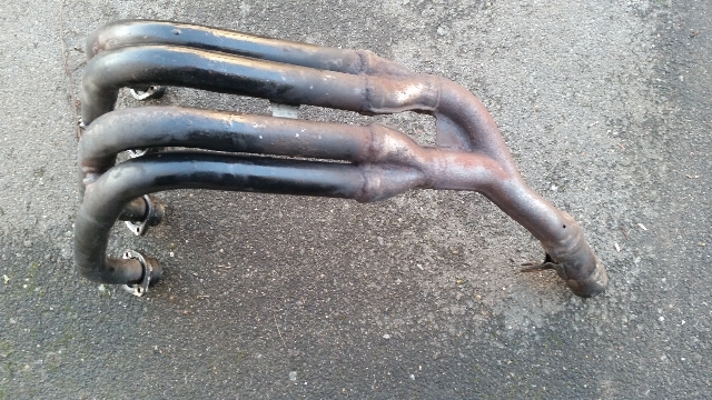

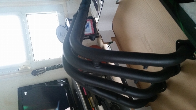

Ca c'est l'état des boulons
Le collecteur à moitié poncé, surtout le l'état de rouille.
le voilà peint en noir avec la peinture motip en bombe HT 800 c°

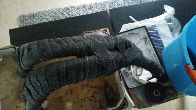

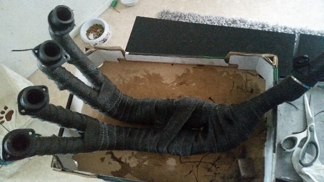

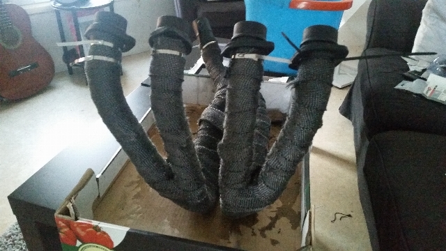

Et badaboum il s'est fait mal partout donc j'ai dû m'occuper de lui en le bandant tel une momie égyptienne

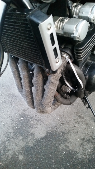

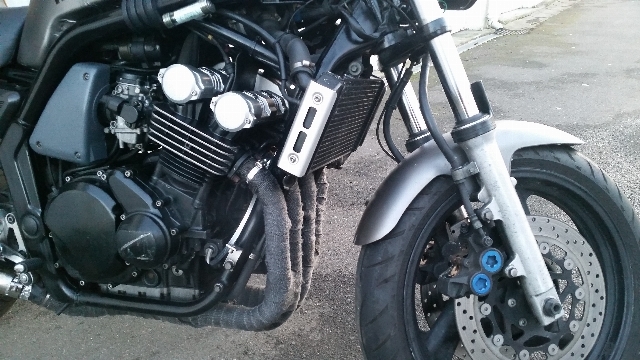

Le voilà remonté ( je ne vous cache pas que j'en ai chié), j'ai changé les colliers de serrage (ils sont plus gros mais vachement plus pratique je trouve)
Ca c'était hier , seul le collecteur était bandé

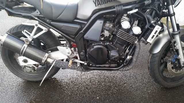

Et ça c'est aujourd'hui , j'ai fini la ligne jusqu'au silencieux
Bon je sais il faut que je coupe ces colliers, je le ferai quand j'aurai une pince cisaille car je n'y arrive pas à la tenaille.
Si vous aussi, vous voulez soigner votre échappement , surtout mettez des gants et peut être une combi de peintre pour éviter de vous gratter et de piquer. j'en fais les frais depuis 2 jours, ça pique les mains la fibre de verre.
Je sais que tout le monde n'aime pas les bandes thermiques. Mais donnez moi vos avis svp. Moi ça ne me déplais pas, par contre ma chérie n'est pas trop fan.

Messagede Paweliks » 03 Fév 2018 12:57
Salut Spartiaxe,
Première chose, j'ai moi aussi à poncer mes collecteurs et on m'a conseillé frameto avant la peinture. j'y connais rien en carrosserie mais je suis graffeur ^^
La bande thermique j'y avais pensé aussi pour des raisons d'entretien plus qu'esthétique.
Pour la tienne, autant sur les sorties d'échappement je trouve ça plutôt harmonieux autant pour ce qui va au silencieux je trouve ça pas beau.
Je pense qu'il aurait fallu que tu t'arrêtes sous le cadre, au niveau de la pédale de frein arrière comme sur la 10ème photo.
Enfin question couleur, elles font un peu gris anthracite alors ça reprend un peu la couleur ton réservoir mais bof bof
Peut-être que ca peut se peindre en noir ces machins là je ne sais pas ?!
Bonne continuation.

Messagede morgul » 03 Fév 2018 14:57
Bon projet !! Ca prend une bonne tournure ! J'aime beaucoup la couleur.
Par contre, comme dit mon vdd , je me serais également arrêté au niveau du frein avec la bande thermique.

Messagede Spartiaxe » 08 Fév 2018 1:31
Salut les coupains.
Merci pour vos avis mes 2 gens .
Alors pour te répondre paweliks, j'ai pas mal fait de recherches pour le collecteur et j'ai lu à plusieurs reprises que le frameto ne servait à rien à cause de la chaleur ,il perd toutes ses propriétés. Avec la peinture HT pas besoin de sous couche ni rien .
Pour mes bandes , oui ça a déteint. Elles étaient toute noires avant d'être posées. Je ne sais pas si je peux les peindre ou les teintées . Mais en vrai c'est moins gris que sur les photos .
Pour ce qui est de votre avis commun avec morgul, maintenant que j'y regarde bien c'est vrai que ça rendrait sûrement mieux s'il n'y a que le collecteur sans le tube de silencieux .

Messagede Kenpachi » 09 Fév 2018 11:17
Yo,
ça commence à prendre tournure, un peu d'accord sur la bande thermique, ca fait chelou, mais est ce que ça viendrait pas du pot ? quand on voit des bandes thermique genre sur les Harley, ils vont pratiquement jusqu'au bout mais ce sont des lignes directe, il n'y a pas de grosses cartouches de silencieux, perso j'ai arrêté mes bandes au niveau du collecteur, on ne voit pas trop ou elles se finissent c'est pas plus mal enfin à mon gout.
Pour la couleur gris un peu passé perso moi je kiffe, et je trouve que cela rappel un peu le gris du réservoir (c'est pareil sur ma brêle).
Mais vas-y mais un bon coup de disqueuse dans ce gros cul !!!! :lol:

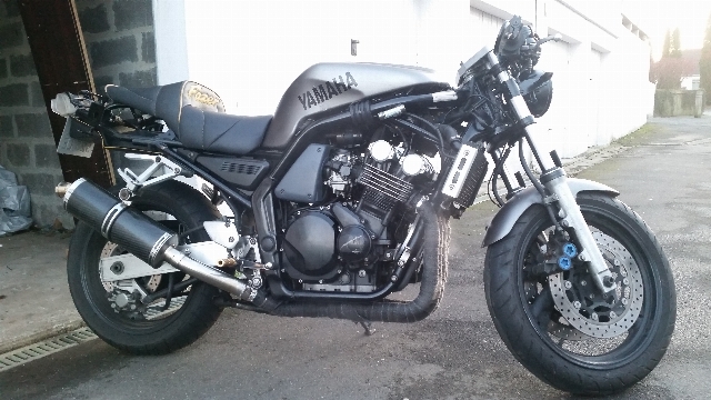

Ça y est , le cul est coupé. Il était temps.
Voilà le résultat
Il faut avouer qu'ils ont bien travaillé chez Métal Machine
Comme le patron m'a dit, " C'est à toi de jouer maintenant !!!"

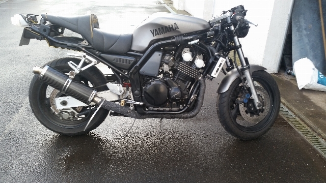

Donc je m'y suis mis dès le lendemain en faisant le support de batterie et " le fond de selle " ou passage de roue.
Une plaque de GALVA ,,, Au moins ça ne rouillera pas
Après avoir pris toute les mesures , j'ai tracé la forme
Petite découpe à la cisaille
Comme c'est très fin j'ai pu le plié à la main
Le voilà placé approximativement
Les fixations au niveau de la batterie
Bon je n'ai pas fini l'arrière au niveau de la boucle
Il va falloir que je fignole un peu tout ça pour que ça soit beau
La suite sera d'usiner la boucle pour insérer le feu et faire un support de plaque ras de roue ou l'acheté tout fait . Mais il y a moins de plaisir :D :D :D
N'oubliez pas de me donner votre avis , je prends tout même les critiques bien-sur.

Perso , j'aurais directement suivi la selle avec la nouvelle boucle arrière. A moins que ce ne soit pas cette selle qui est prévue ?
Sinon le boulot à l'air propre et elle a une bonne gueule déjà comme ça ;)
Hâte de voir la suite !

Messagede Spartiaxe » 30 Avr 2018 21:04
Salut
Alors à la base je voulais que ça suive la selle , mais si je faisais ça je perdais toute résistance sur le passager .
Comme madame monte quasiment à chaque fois il fallait une bi place .
J'ai réfléchi avec le préparateur et on a trouvé cette solution.

Messagede morgul » 01 Mai 2018 7:58
Pour combler le vide, peut être qu'une plaque numero serait sympa ? ;)

Messagede Spartiaxe » 01 Mai 2018 19:38
Salut .
Alors j'avais pensé à mettre un genre de grille mais le préparateur m'a conseillé de ne rien mettre .
Il m'a dit sue pour lui l'idée de toutes ses préparations et l'idée qu'il se fait de la moto c'est qu'elle soit épurée et que l'on doit voir à travers.
Enlever tous les caches boite à air et tout ça.
J'ai pu voir de mes propres yeux ses réalisations et je pense qu'il sait ce qu'il dit et fait.
Je ne suis pas super fan des plaques avec numéro . Sur une anciennes ça se marie très bien mais sur un néo rétro je trouve ça trop.
A moins que tu te sers de ta monture pour faire des rallyes ou sur circuit .
Et puis il faut que madame puisse se tenir sinon au freinage elle va venir me rejoindre et moi les bonbons encastrés dans le réservoir.
