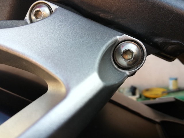

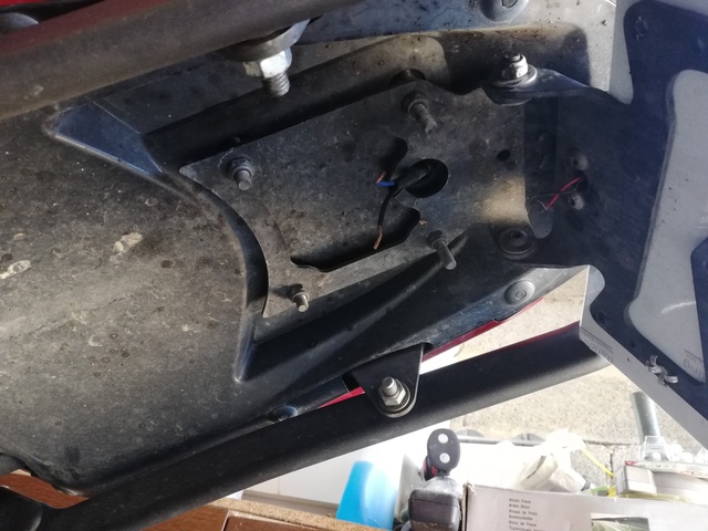

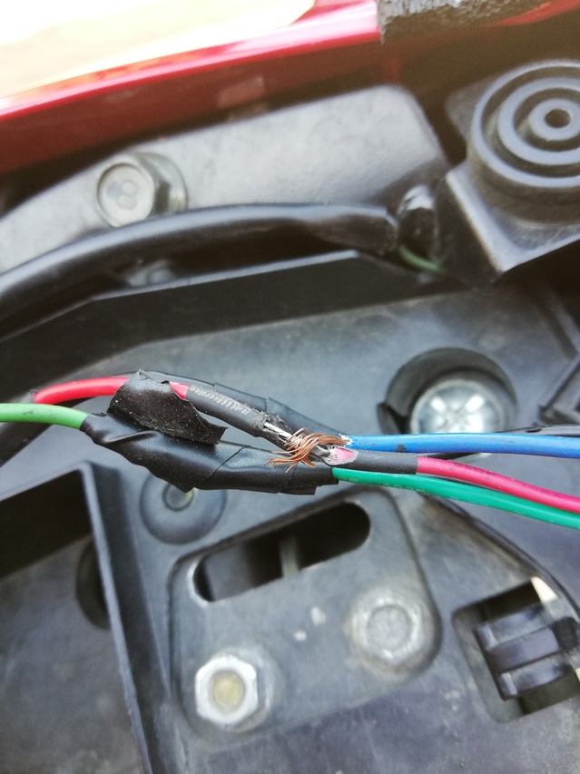

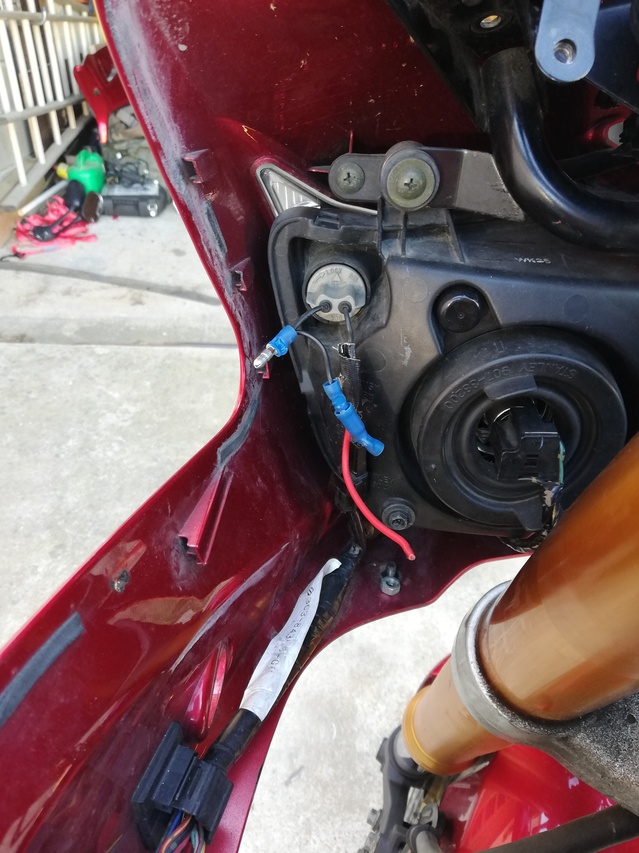

j'ai craqué et..... je l'ai démonté :teuteul: mais je lui ai aussi pris 2 ou 3 truc sur le net ( je mettrais à jour les achats dans le premier postes )
en regardant de plus prés, je voyais bien que la moto avait été bricolé par quelqu'un qui n'était pas forcement très soigneux... une vis après l'autre je commençais a voir l’ampleur du truc; je retire la prise USB, les poignées chauffante et laisse apparaitre les différents branchement "sauvage", j'ai tout de même eu le bonne surprise de trouver un filtre BMC en bon état, moi qui voulais y installer un K&N, cela me fera économiser 80€
tout d'abords, l’arrière de la moto: support de plaque rizoma non raccordé et clignotants intégrés au feux
le raccordement du feux au faisceau, le fil bleu n'a meme pas été protégé, juste dénudé et enroulé autour du rouge
en voulant démonter le support de top-case pour accéder aux feux, je suis tombé sur 2 vis serrées beaucoup trop for avec une clé Torx...

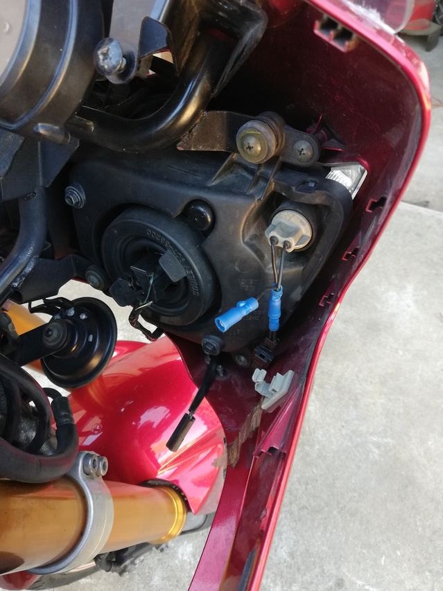

du coup, je passe à l'avant et trouve le + après contacte de l'USB sur la veilleuse de droite et celui des poignées chauffante sur la veilleuse de gauche.... je passe les détails sur les branchement des 2 clignotants avant "made in wish" :drinking:

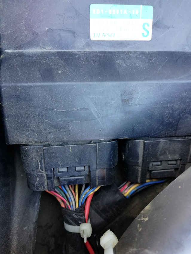

et pour finir, je dépose le réservoir et la boite a air et trouve ce gros fil reliant la batterie au CDI; c'est un fil rigide de 2.5mm que l'on trouve plus généralement dans les murs de nos maisons
demain, je passerais chez yamaha pour commander 2 ou 3 conneries pour repartir sur de bonne base, je percerais les vis aux têtes foiré des cale-pieds arrières pour enfin virer le feux à led

Re: un "nouveau" en fz1
Messagede Deepdivemaster » 02 Avr 2019 5:41
Purée, c'est du lourd le bricolage du précédent proprio ! Étonnant qu'elle n'ait pas fait des étincelles en plus... ça te laisse un peu de bricolage bien propre à faire !

Tu dois certainement le savoir mais le fil qui relie le CDI au - de la batterie sert au débridage donc il a dû l'utiliser pour sa section et rigidité et éviter d'étamer un fil multi-brins...

c'est ce que mon mécanicien m'a dit pour le débridage mais pour le fil mais une fois passé au bon endroit, un fil standard passé aurais pu faire l'affaire je pense

en fouillant un peu dans mon garage, j'ai retrouvé des supports de veilleuse de ma FZS et après vérification, ils se montent sur le FZ1; seul les connectiques sont a échanger; est ce qu'il faut respecter les polarités ou pas ??

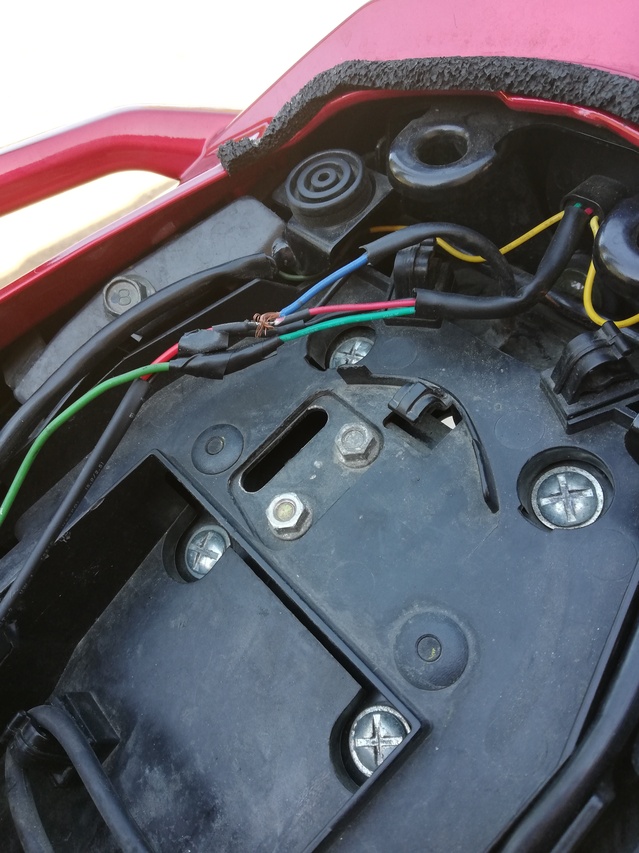

Messagede traxx » 05 Avr 2019 8:21
et voila pour ce matin, je suis aller sur la moto pour respecter les polarités
pour le raccordement: etain puis gaine thermorétractable puis charterton

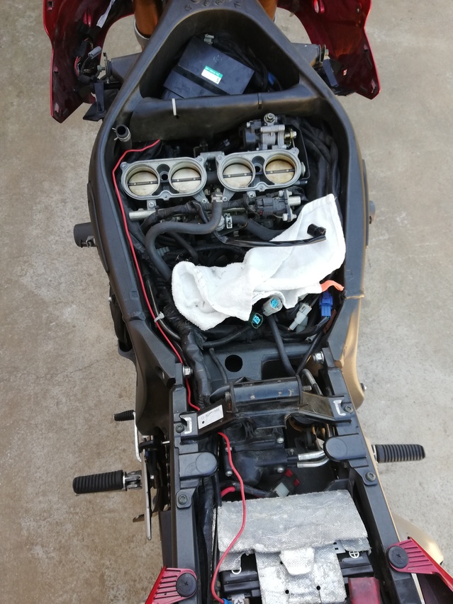

Messagede traxx » 05 Avr 2019 15:36
suite du démontage de la bestiole... ,j'ai retiré le moteur de l'exup, est ce qu'il faut brancher un boitier pour indiquer à la l'ECU qu'il n'y est plus ou vous me conseiller de le laisser et de retirer juste les câbles ?
bon par contre, il est vraiment galère à déposer le bloc arrière ! il vient forcement en un bloc ???
Messagede deundeun » 06 Avr 2019 12:29
Pour l'Exup soit tu laisses le moteur tourner dans le vide, soit tu mets un boitier de suppression (une résistance) du moteur Exup, soit tu fais flasher ton CDI sinon tu auras une erreur au compteur.
