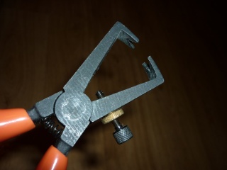

- Une pince à dénuder (toujours mieux que ses dents … au pire le cutter, attention à vos doigts !

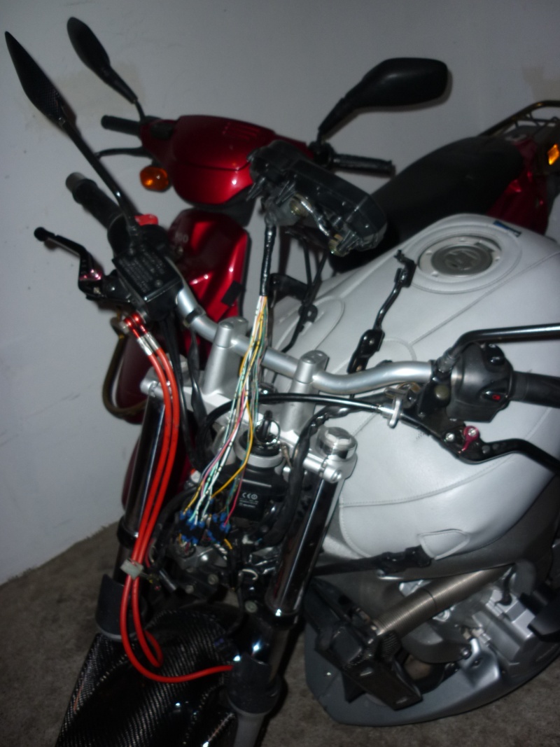

Vous en serez normalement ici

Ensuite on attaque le « dénudage » du faisceau du nouveau compteur (le mien provient d’une version S donc il y a un peu plus de fils et j’avais tout dénudé pour retrouver les correspondances
Normalement on en arrive ici si vous êtes propre
Et puis là aussi on coupe franchement et allègrement à 20 cm de la fiche femelle qui va au cul du nouveau compteur

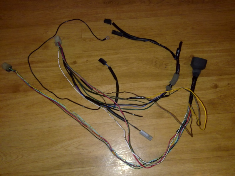

Il ne nous reste plus qu’à remettre le nouveau faisceau avec les fiches de l’ancien compteur et là franchement c’est un jeu d’enfant !
Et oui tout le monde se faisait du mouron quant à la correspondance des fils entre les deux faisceau et bien tadaaaaaaaaaaaa c’est sont les même couleurs … en gros, le fil blanc avec le fil blanc, le noir avec le noir etc etc .
Je vous montre le montage que j’avais fait avec des cosses rapides pour être sûr de mon coup
et une fois serti avec les bonnes cosses
Voici le tableau des correspondances des couleurs et à quoi elles correspondent

Merci à Landseb pour le photomontage ci dessous qui permet de faire la correspondance entre les fils et les cosses du compteur (ps: je ne l'ai pas vérifié mais son compteur fonctionne :) )
edit:erratum de la part de Landseb
Je vous conseille de ne pas mettre trop de longueur pour le faisceau (mon erreur) car après pour ranger tout ce petit monde derrière le phare c’est l’enfer surtout si comme moi vous avez l’ampoule du xénon qui est proéminente.
Une fois les 3 fiches misent en place sur votre nouveau faisceau, je vous conseille de faire un essai pour être sûr de votre branchement avant de tout remonter et tout enrouler avec le ruban adhésif noir.
Autre astuce, une fois tout relié, ne faites pas un seul et même gros faisceau de câble mais 3 branches bien distinctes cela sera plus facile pour ranger les fils

Si tout est ok comme pour moi ci-dessous (point mort, antidémarrage qui clignote et tout le reste)
On voit bien aussi sur cette photo la fameuse fente salvatrice … Ok je sors :jesors:
Il ne vous reste plus qu’à remettre en place l’araignée puis le phare et vous voilà une personne heureuse ;)
