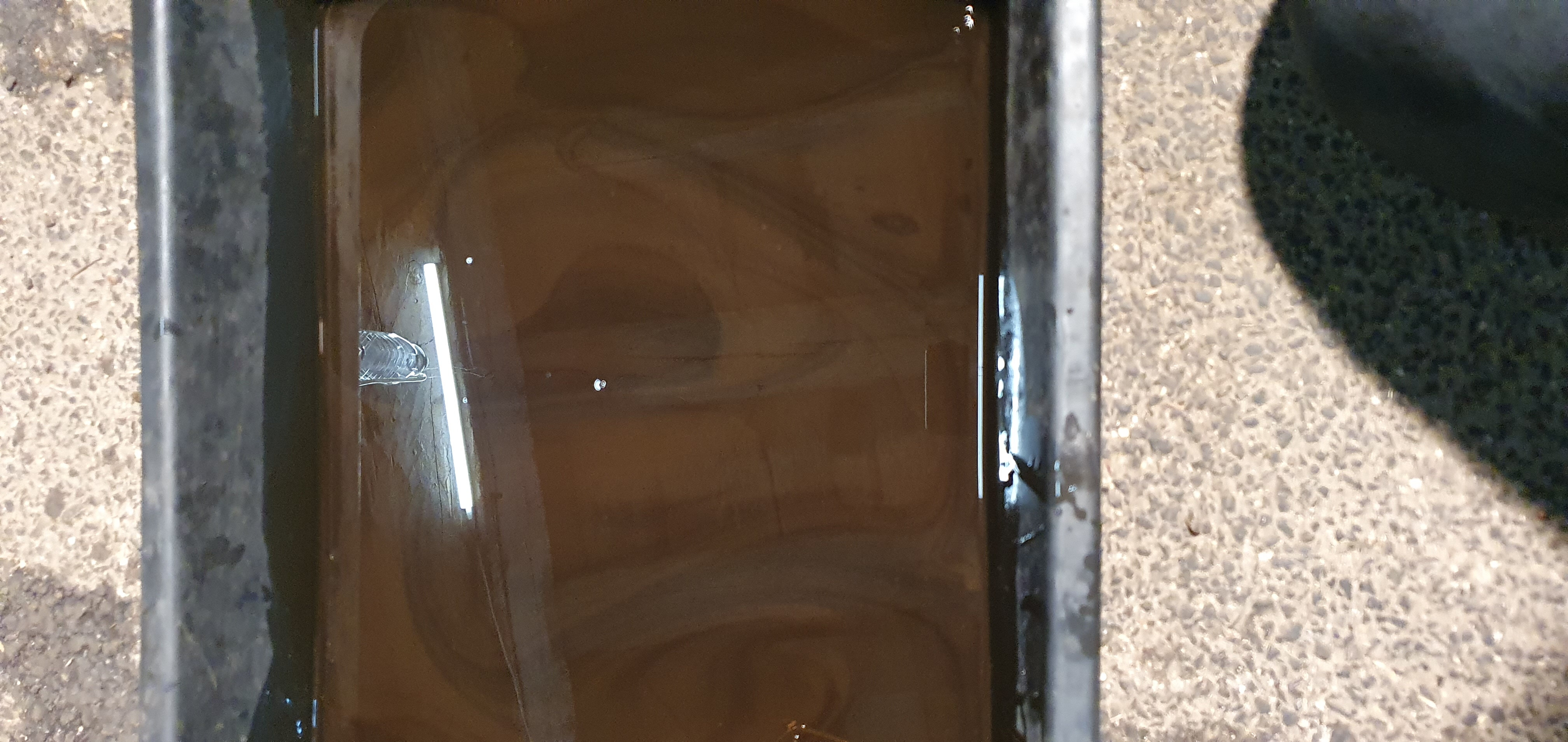

Du coup je me suis lancé dans une 2ieme vidange de l'huile (j'avais déjà vidangé la vieille huile de 8 ans une première fois puis remis de l'huile pour rincer un peu tout le système) et là à ma grande surprise, je me suis rendu compte que l'huile était bizarrement nacrée ! :shock:
Voyez par vous même ce que ça donne:
Ce n'est pas très clair sur la photo mais ces nuances que vous voyez sont en fait de la limaille très très fine !
J'y ai plongé un aimant pour confirmer et effectivement lorsque je sors l'aimant de l'huile il y a une poussière très fine de limaille.
Est ce que vous pensez que ça peut être grave ?
Est ce que c'est "normal" ?
Est ce que cette limaille pourrait venir d'un embrayage HS ?

Personne n'a d'idée sur l'origine de ma limaille très fine que j'ai trouvé dans l'huile ?
Est ce que vous pensez que ça peut venir d'un embrayage mort ou c'est plus grave ?

Bjr,
A-priori, pas de lien entre limaille et embrayage.
Mais tout élément métallique du bloc peut produire de la limaille ...
Concrètement, sur cette moto de 20 ans, il serait dommage de faire de gros frais ; alors il vaut mieux juste réparer la rampe (au besoin). Et si ça fonctionne ensuite, pas besoin d'aller plus loin dans la recherche d'un élément abîmé.
Avoir une huile de vidange un peu bizarre, ça arrive.
Et je pense que la plupart de gens n'y font pas attention.
