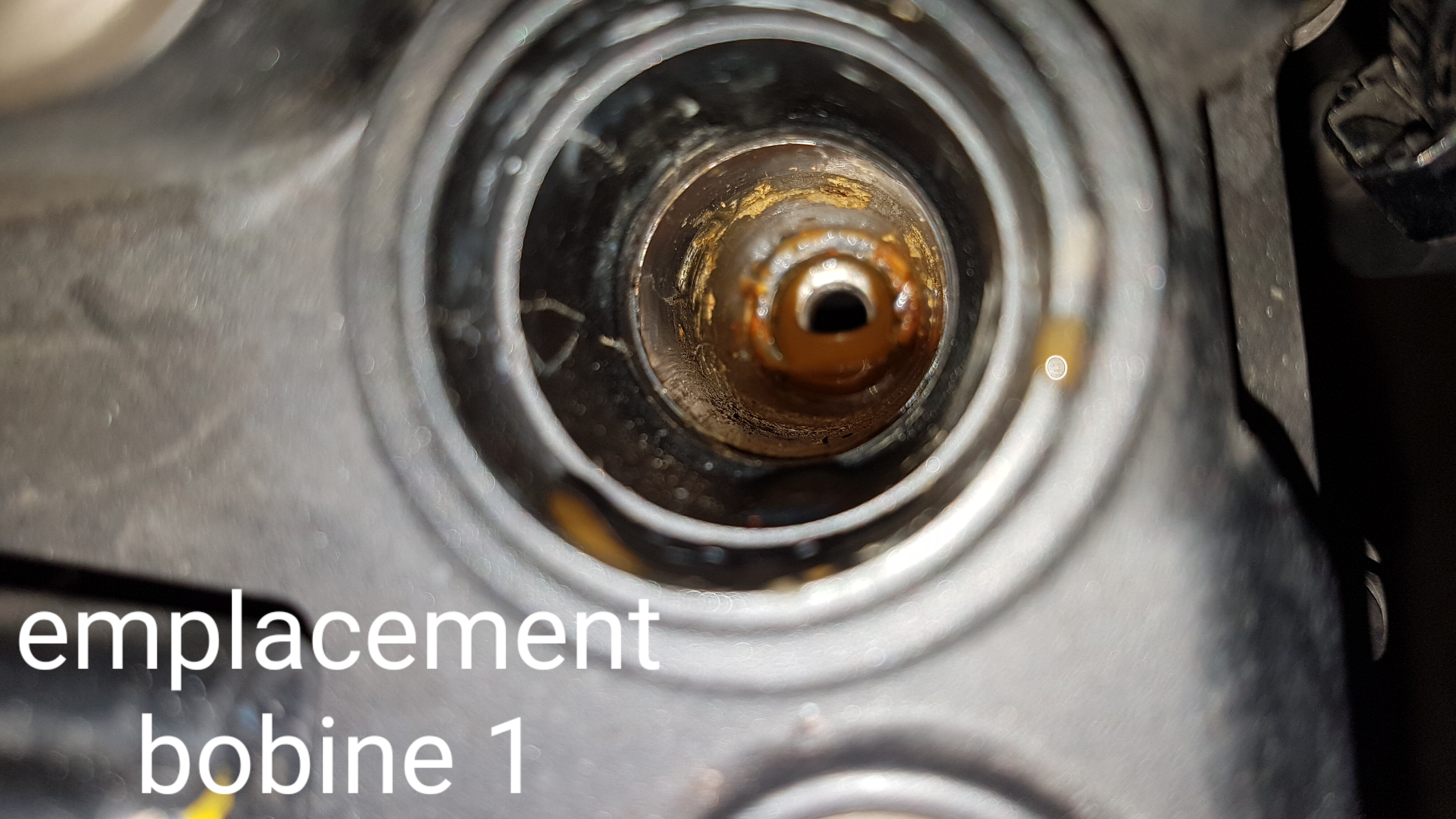

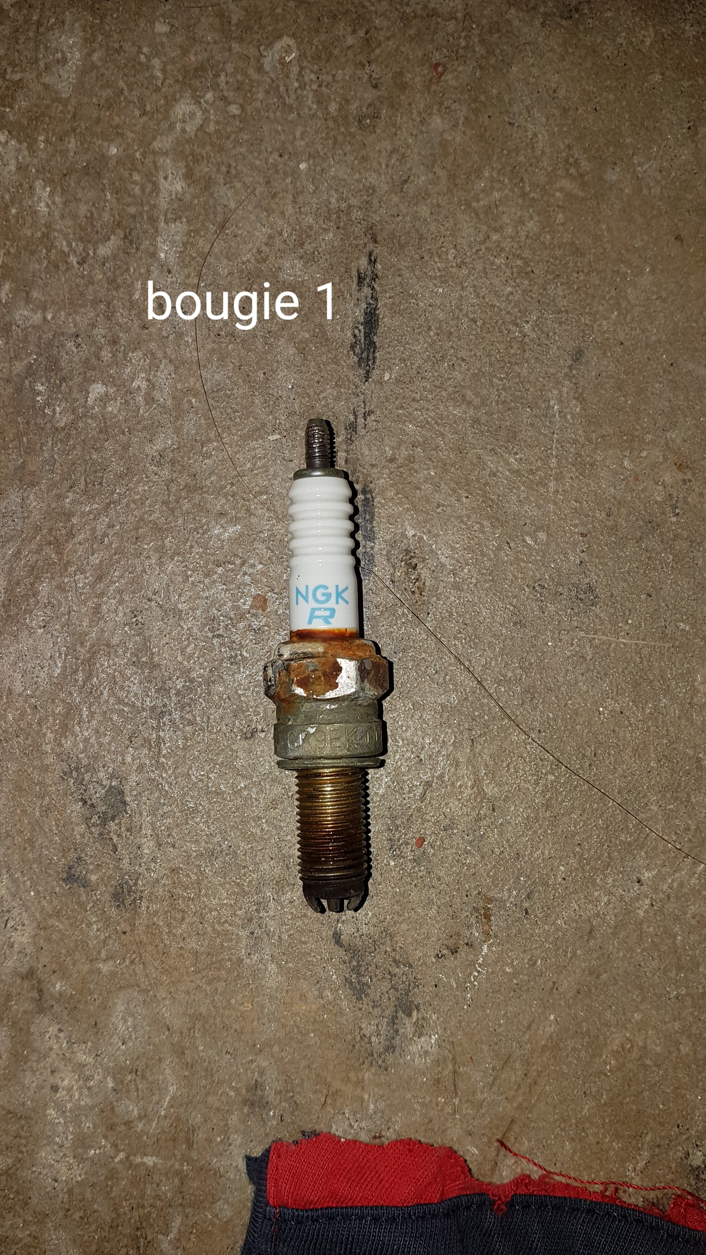

J'ai commencé le démontage du radiateur ce soir, viré une 1ère bobine et je crois tenir la coupable. La bougie du cylindre 1 est ... rouillée?
Je dois continuer demain le démontage des bougies 2 à 4, mais en attendant... Vous auriez une idée pour nettoyer le cylindre 1?

La bougie "1" (coté gauche de la moto)
Sa bobine
L'emplacement

J'ai pas eu de retour sur le sujet, mais au cas où ça puisse un jour dépanner quelqu'un, le changement des bougies à résolu le problème: plus de ratés, de trous à l'accel etc...
Sur chacune des bougies, les écarts entre les électrodes étaient de plus de 1mm (sachant que Yam' donne 06 à 0.7mm).
J'ai nettoyé le cylindre avec du WD40 sur un chiffon doux. Ca a bien marché.
Je précise que la bécane a plus de 50 000 km, que la bécane a toujours été entretenue au même endroit et que les bougies ont juste été inspectées à 20 000. Rien lors des révisions suivantes, pas même un contrôle...

C'était ta bobine qui laissait fuir de la flotte qui a fait rouiller la bougie ?
Damsen
Messages : 6
Enregistré le : 27 mai 2008, 09:40
Contact :
Re: FZ1 2009 broute à bas régime
Message par Damsen »
Sans doute. Je pense que le joint de la bobine devait être mal remis. Sans doute par moi, à force de monter/démonter...
